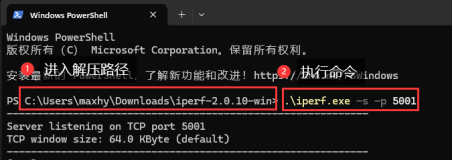

(1)windows配置
首先,电脑ip配置为192.168.0.5,将iperf-2.0.10-win.zip(页面下方)解压到无中文路径下;打开Windows PowerShell(注意:不是串口终端),使用cd命令进入iperf解压路径,执行下列命令:
.\iperf.exe -s -p 5001

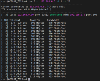

(2)linux配置
首先,解压iperf_linux.zip,将其移入到根文件中,执行chmod 777 iperf
继续在MobaXterm串口终端中,输入下列命令:
首先,执行
ifconfig eth0 192.168.0.100
iperf -c 192.168.0.5 -i 1 -t 20
