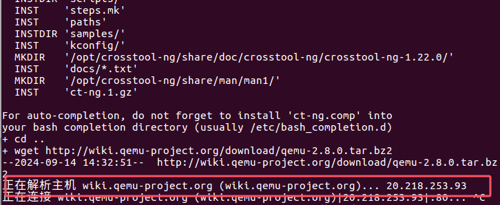

问题
按照官方教程,下载 PYNQ-image_v2.4,通过执行 PYNQ-image_v2.4/sdbuild/scripts/setup_host.sh 脚本配置编译环境;但是会一直卡在qemu下载这里,始终无法成功,如下图所示
./setup_host.sh

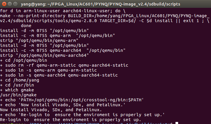

解决
主要是 setup_host.sh 脚本中关于 qemu-2.8.0.tar.bz2 下载的网址已失效,故需要更改,如下图所示。
在文末提供新的 setup_host.sh ,将其下载替换 PYNQ-image_v2.4/sdbuild/scripts/setup_host.sh 即可
如下图所示,现在安装软件和配置环境就没有再报错了
