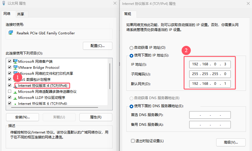

第二步:将电脑的ip地址设置为192.168.0.3,子网掩码为255.255.255.0 (可以根据自己需求需改)

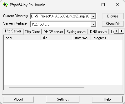

第四步:下载“Tftpd64.zip”(文末下载) 将其解压后,先运行“关闭防火墙.bat”脚本,然后使脚本窗口保持运行,不要关闭也不要输入 再运行“tftpd64.exe”程序,路径选择(你存放system.bit, system.dtb 和zimage的文件夹),服务接口选择192.168.0.3(如果没有这个请检查第二步ip的设置和网线连接状态)

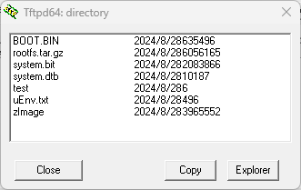

此时点击“Show Dir”可以看到以下文件:

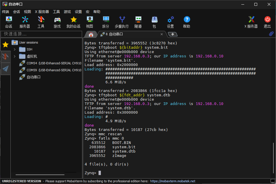

完成后如下图所示:

完成后如下图所示:
