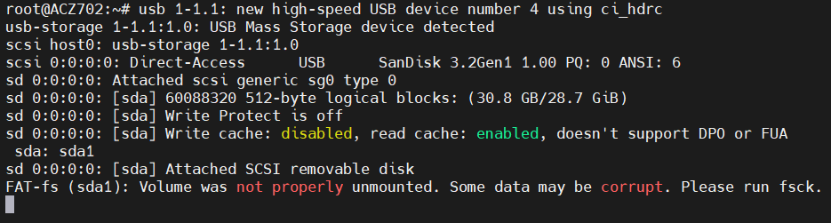

1.先查看是否检测到U盘
拔插一下,终端会打印U盘插入和拔出的信息
插入:
拔出:

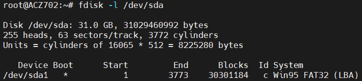

2.使用fdisk查看U盘分区信息
从U盘插入时系统打印的信息中可以看出,U盘对应的设备为sda,因此我们使用以下命令查看sda的信息
fdisk -l /dev/sda

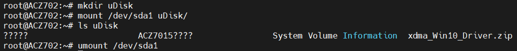

mkdir uDisk
然后将sda的第一个分区挂载到uDisk路径下
mount /dev/sda1 uDisk/
查看挂载的分区中的内容
ls uDisk
最后卸载sda的分区
umount /dev/sda1
如图所示,可以看到U盘里的内容,其中????是因为有中文字符

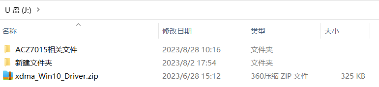

在Windowns下看看我的U盘里的内容,与在Linux下查看到的内容是吻合的
