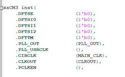

软件更新之后,PLL_OUT端口被禁用了,有两种修改方案:
第一种:在原有的工程基础之上,将cm3_system.v文件中输入的由PLL输出的时钟PLL_OUT接到CIBCLK端口上(将原先的MAIN_CLK替换),如下所示:
