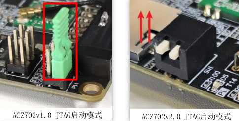

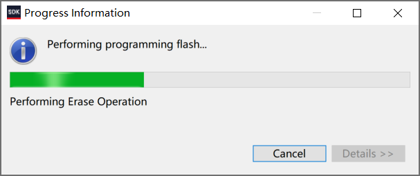

3.将开发板调整为Jtag模式,然后用type-c数据线将开发板的调试接口连接到电脑,按一下开发板右下角“Reset”按键将开发板复位
