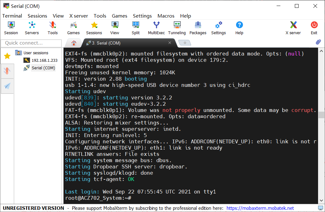

(1)使用ACZ702/ACZ7015开发板的出厂固件,设置启动模式为Qspi模式,USB接到Host端,启动开发板,进入Linux系统。

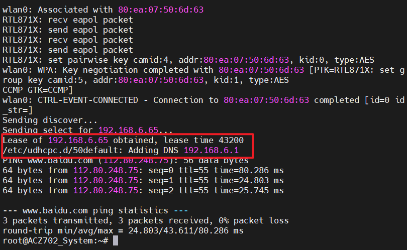

启动测试脚本
./wifi.sh
这里显示IP地址分配成功,已经连接上了网络

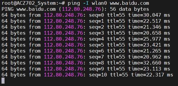

(3)接下来试试连接外网,测试能不能访问到百度的服务器
输入以下命令
ping -I wlan0 www.baidu.com
可以看到,开发板已经访问到百度的服务器,接收到了应答,按下Ctrl+C可以结束进程
