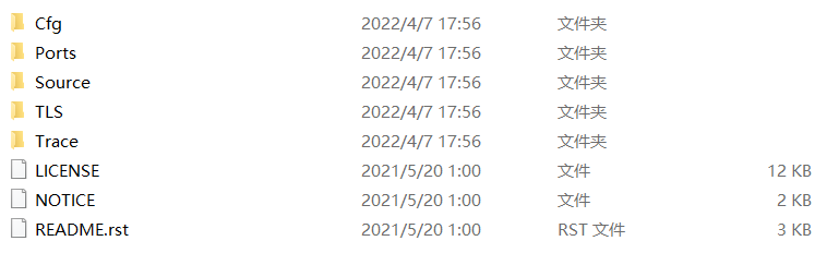

然后解压,得到这些文件夹

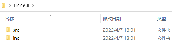

接下来创建一个名为UCOSII的文件夹,在其下创建两个子文件夹,分别命名为inc和src,用来存放我们最终所需的文件。

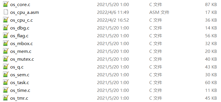

(1)从Cfg\Template、Ports\ARM-Cortex-M\ARMv7_M、Ports\ARM-Cortex-M\ARMv7_M\ARM、Source四条路径下,找出以下文件,放入我们创建的UCOSII\src路径下

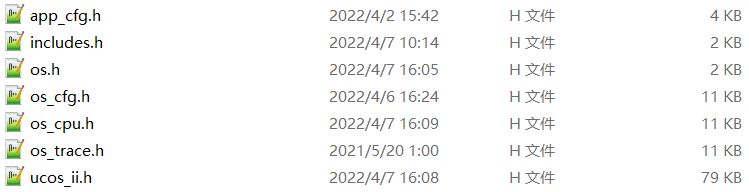

(2)从Cfg\Template、Ports\ARM-Cortex-M\ARMv7_M\ARM、Source三条路径下,找出以下文件,放入我们创建的UCOSII\inc路径下

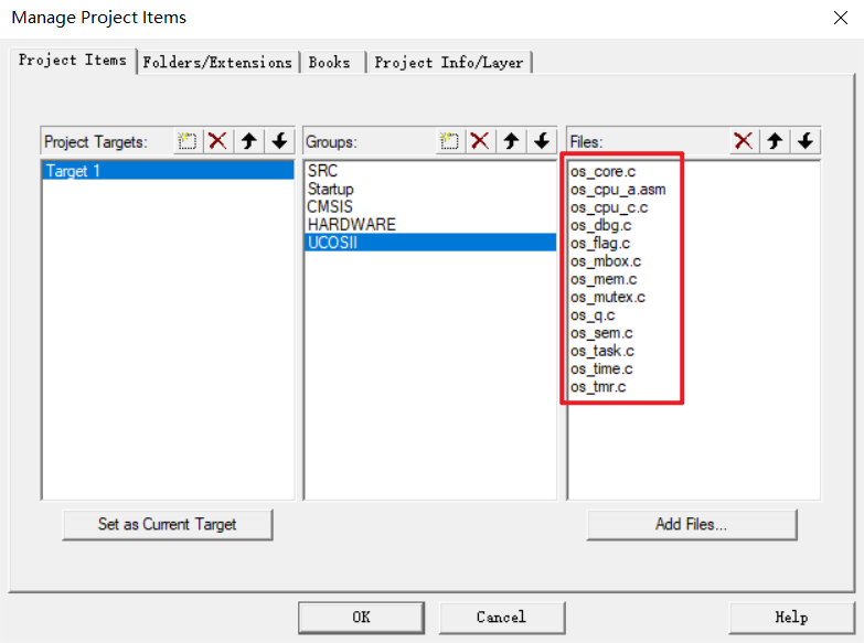

(1)打开MDK工程,创建一个名为UCOSII的工程组别,将UCOSII\src下的文件全部添加进去

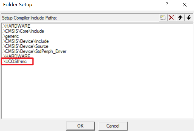

(2)添加头文件路径.\UCOSII\inc

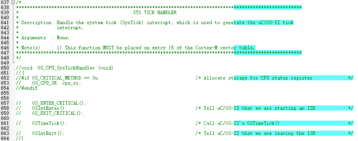

(1)打开os_cpu_c.c文件,注释掉OS_CPU_SysTickHandler函数,后面我们会重新写这个函数

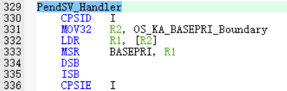

(2)打开os_cpu_c.asm文件,修改两处的OS_CPU_PendSVHandler为PendSV_Handler

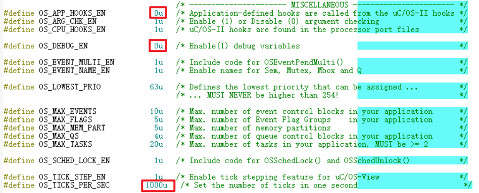

(4)打开os_cfg.h文件,添加以下两个宏定义

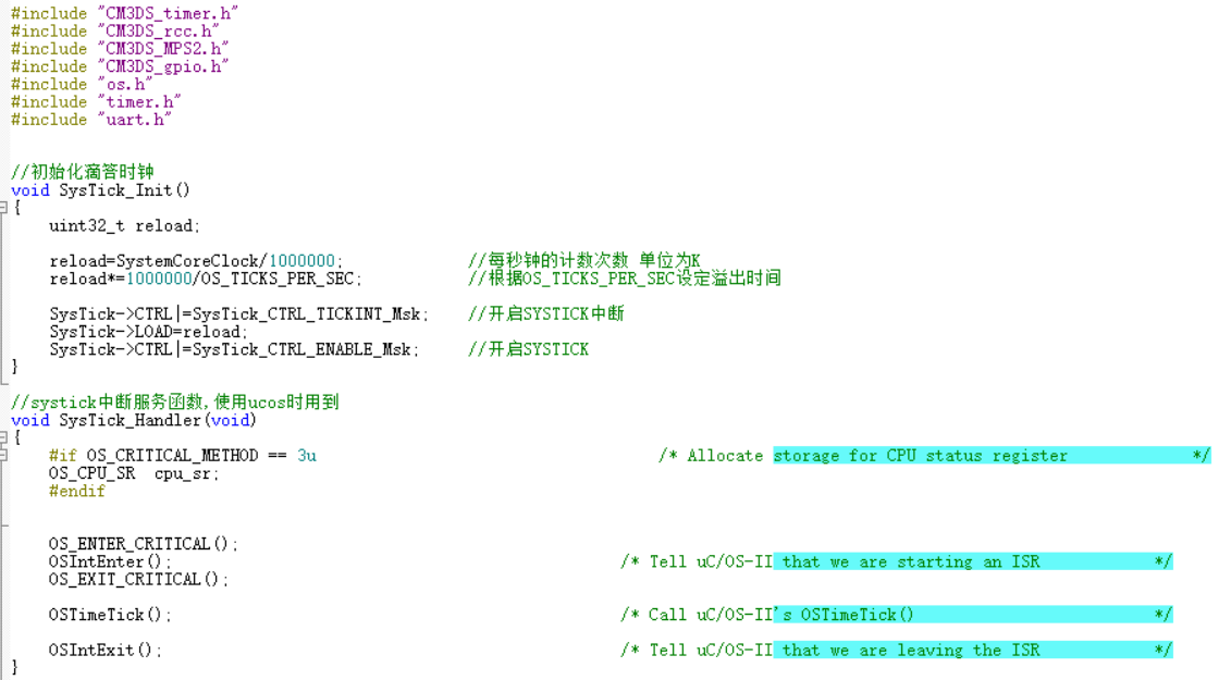

(1)创建timer.c文件,添加以下代码,放在工程目录下,并添加进工程里

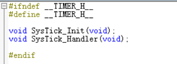

(2)创建timer.h文件,添加以下代码,放在工程目录下
