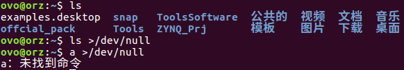

1.丢弃“标准”输出 1>/dev/null
该命令将返回的标准输出重定向到/dev/null文件,而/dev/null文件可以等同于一个“黑洞”,输入的信息等于被丢弃,因此该命令的功能是丢弃标准输出,只显示错误输出。此处的 1表示“标准输出”。
1>/dev/null>/dev/null等价,省略 1时系统会默认为1
演示:
2.丢弃“错误”输出 2>/dev/null
该命令与命令1相似,只不过保留的是标准输出,舍弃的是错误输出
3.丢弃“所有”输出 &>/dev/null
