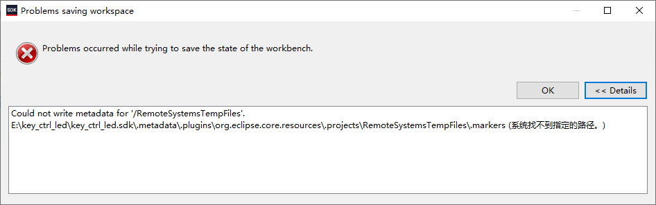

最近打开以前创建的完整工程查看,关闭SDK时出现了以下弹窗,即使重新打开工程再关闭也会出现
展开报错详情后如下:
点击OK后弹窗便会消失。
问题原因
该问题出现的原因是SDK对应的工作目录下文件夹不知道什么原因被删除了。手动在该路径下创建缺失文件夹即可

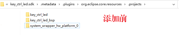

解决方法

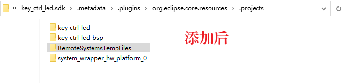

打开资源管理器,找到软件报错路径,可以看到RemoteSystemsTempFiles文件夹缺失,我们手动添加该文件夹即可
接下来重新启动SDK,再关闭可以发现该弹窗报错现象已消失。
