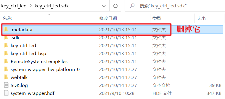

1.进入Vivado工程路径下的.SDK文件夹,然后删除.metadata文件夹

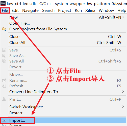

(1)点击File,选择Import导入

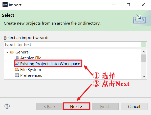

(2)选择导入现有工程到工作空间

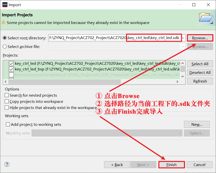

(3)选择导入的SDK工程路径为当前Vivado工程路径下的.sdk文件夹

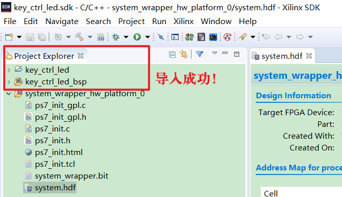

(4)导入成功
