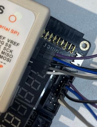

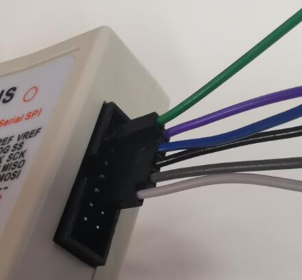

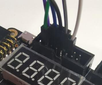

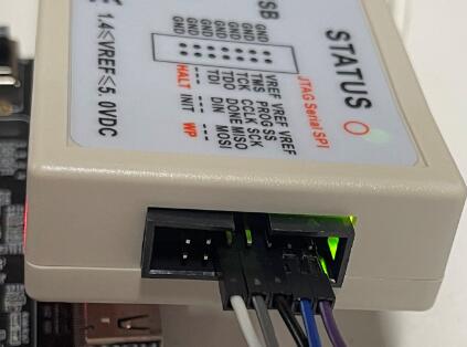

    使用VIVADO搭配Xilinx下载器下载程序到开发板时,常有同学怀疑自己的下载器配套灰色排线会不会有问题导致下载器连接不上或者程序下载失败。这里,介绍使用单芯杜邦线代替灰色排线进行下载测试的连接方法。如下图:连接好开发板和下载器以后,即能代替灰色排线下载程序。
    如果你手头只有5根杜邦线,可以将开发板供电和下载器下载供电使用同一台电脑的USB接口,以保证共地,并按如下接线方式连接开发板和下载器:
