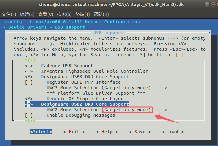

CONFIG_USB_DWC2_DUAL_ROLE //重要,这里先到该选项路径下,修改为“ Gadget only mode”,可见下方 “CONFIG_USB_DWC2_DUAL_ROLE 提示”
CONFIG_USB_DWC2_PERIPHERAL=y
CONFIG_USB_CONFIGFS=y //先开启
CONFIG_CONFIGFS_FS=y
CONFIG_USB_GADGET=y
CONFIG_USB_LIBCOMPOSITE=y
CONFIG_USB_CONFIGFS_MASS_STORAGE=y
CONFIG_USB_F_MASS_STORAGE=y
CONFIG_USB_MASS_STORAGE = M

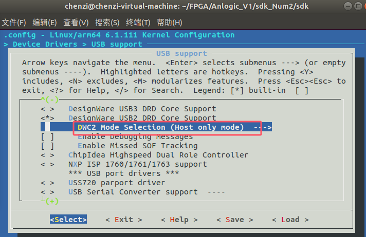

CONFIG_USB_DWC2_DUAL_ROLE 提示:
1、CONFIG_USB_DWC2_DUAL_ROLE中修改模式(发现这么奇葩的选项,还只允许host,所以要修改)
修改为

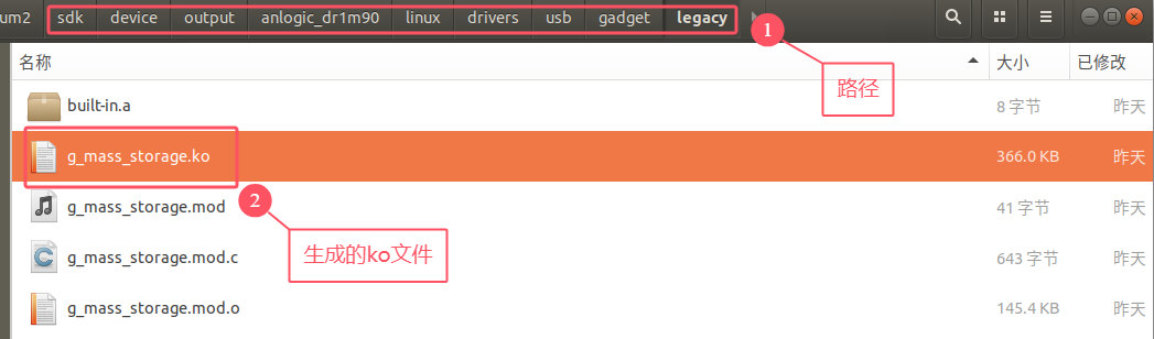

根据上面修改内核配置和设备树后,此时执行编译指令(./build.sh all)后,会生成 g_mass_storage.ko 文件;
(2)移植
根据下图,将该ko文件,移入到sd卡根文件 /lib/modules 中

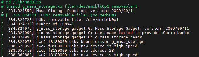

开发板插上sd卡上电后,执行:
# 先到存放文件夹
cd  /lib/modules
# 安装模块
insmod g_mass_storage.ko file=/dev/mmcblk0p1 removable=1
成功现象可见:

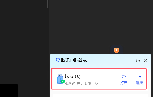

(4)用type-c线连接”USB slave“口 到电脑上,即可弹出:
