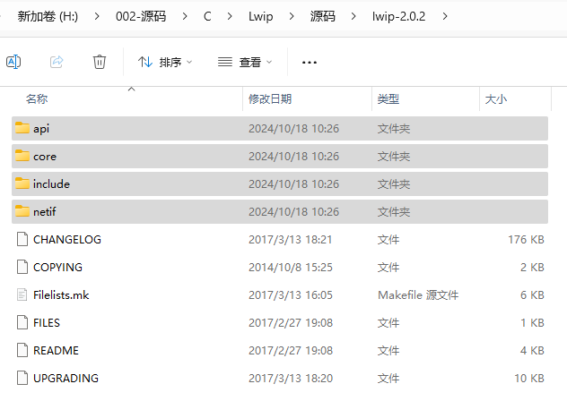

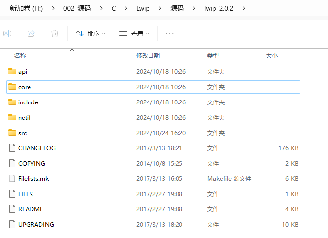

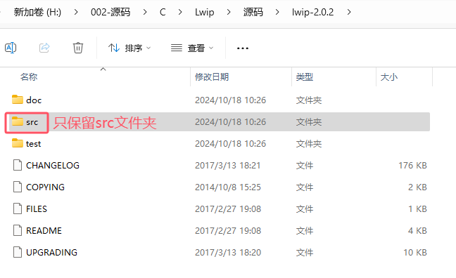

为了优化工程结构并减少不必要的代码,我们需要对下载的 LwIP 源码进行精简。LwIP 源码包含了大量文件,但在实际应用中我们只需要其中一部分。具体步骤如下:
①进入下载好的 LwIP 源码目录
②仅保留 src 文件夹,删除其他非必需文件夹
③src 文件夹包含了我们所需的核心代码:
  • 协议栈核心代码
  • 网络接口驱动
  • 必要的头文件
同时,为了进一步简化目录结构,我们将src文件夹中的所有文件移动到其父目录下,然后删除空的src文件夹。这样的扁平化结构更加清晰易用。

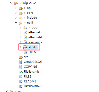

② 删除slipif.c文件
slipif.c 是用于实现 SLIP (Serial Line Internet Protocol, 串行线路网际协议) 接口的代码,我们在ZYNQ平台上用的是RGMII/以太网,所以不需要该文件,删除它。
