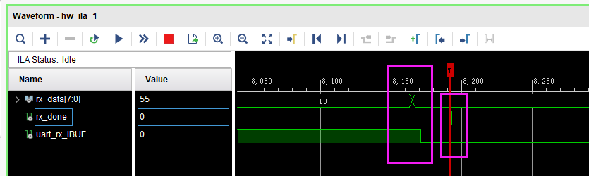

    我在程序中加入了ILA,对uart_rx信号和Rx_done信号抓取波形分析。得到如下几张图:
    下图为程序接收一个数据完成时的细节图,可以看到,当我们的程序接收一个数据完毕,产生Rx_done信号时,uart_rx信号已经变成了低电平,而这个低电平正是新一个数据的起始位。也就是说,当我们的程序还没完成前一个数据的接收时,新一个数据已经在传输了,起始位下降沿已经过去了。所以这个下降沿会被我们的程序忽略,导致错误的判断数据起始位,从而导致数据接收出错。

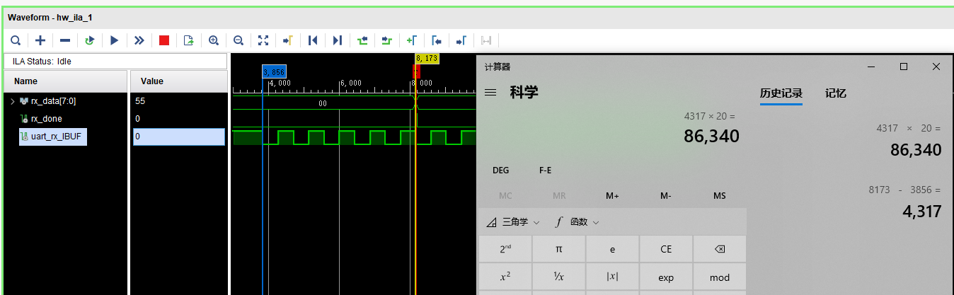

    上面这张图,展示了ILA抓取的uart_rx接收数据时两个起始位下降沿之间的时间差,为(8173-3856 + 1)20 = 86340ns=86.34us。而标准串口,传输起始位+8位数据+停止位所耗费时间应该为10x(1/115200)=86.805us。也就是说。CH340传输一个字节所耗费时间低于标准串口的时间。

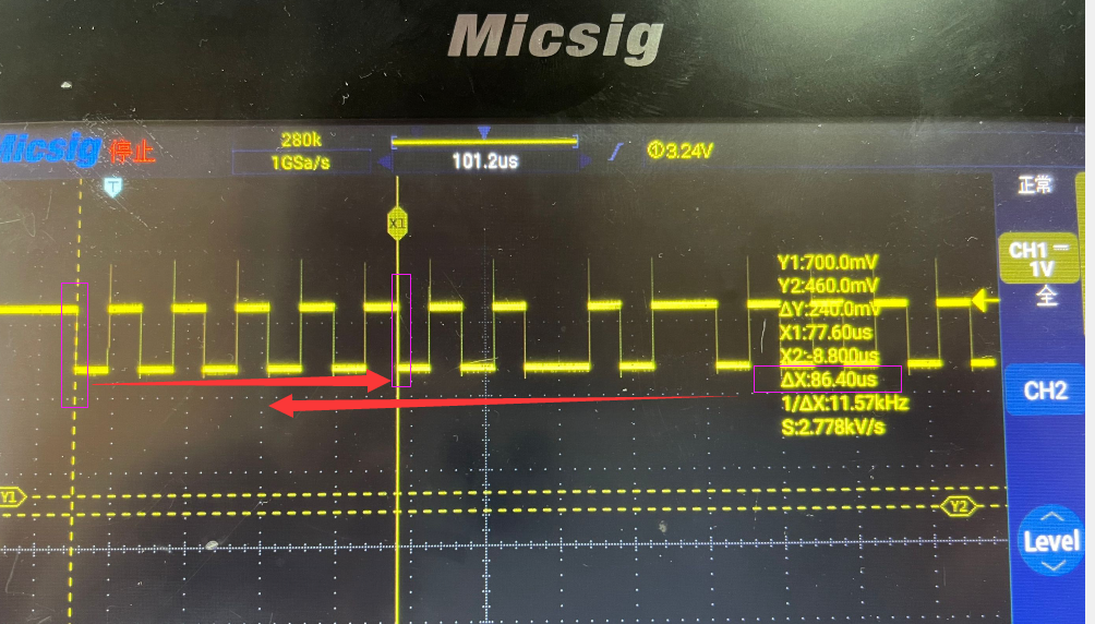

    下图为使用示波器抓取的信号传输波形图,通过光标测量也可以发现,两个起始位下降沿之间的时间差为86.4us左右,低于标准时间。

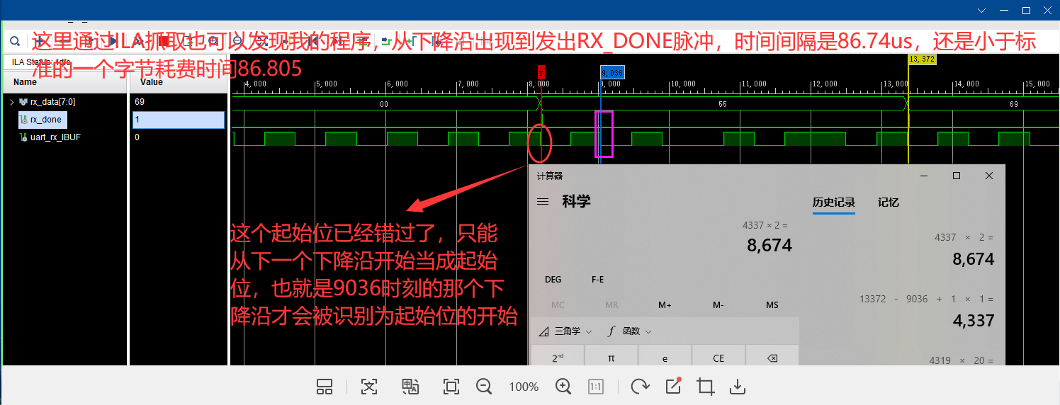

    我们的程序是怎样的呢?下图为对我们的程序耗时进行测量的结果,图中用方框标记的下降沿位置为程序识别到的起始位起点,黄色光标位置为以该下降沿为起始,接收一个串口数据结束时的时间点(Rx_done产生高脉冲),两个时间点间的时间间隔为86.74us左右,依旧小于标准时间的86.805us。也就是说,接收错误的原因并不是因为我们的接收程序耗时超过了串口传输标准时间导致的。

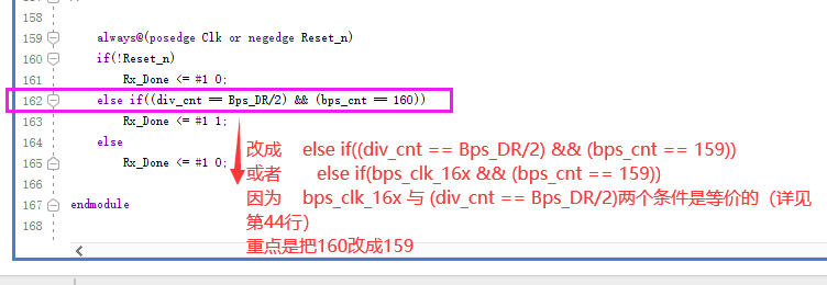

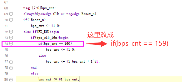

    找到问题不是终点。终点是解决问题,既然知道了问题根源,解决问题的思路就很简单了,我们只要确保我们程序接收一个数据耗时小于CH340芯片传输一个数据的耗时就可以了。解决方案很简单,将我们uart_byte_rx.v程序中74行和162行的两个160改为159,就可以解决问题。如下图所示:
    修改说明
    我们提供的例程里,所有用到该串口接收模块的程序,例如串口控制LED灯,串口传图到RAM显示等案例,都需要对用到的这个uart_byte_rx.v文件的相应内容做相应修改。
